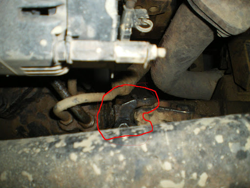

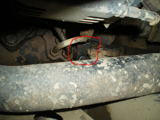

Bueno gente como habeis leido, tengo mi primer problema con el discovery, (el toyota aun no le ha pasado nada me dura mas jajajajaja), bueno fuera coñas, os explico un poco, este medio dia he notado que el coche en el volante (el de conducir), tenia mas juego de lo normal, de vez en cuando notaba como si algo en el volante saltase, una sensacion como cuando se pasan los dientes o algo similar, bueno la cosa es que cuando he llegado al taller me he puedo a mirar que podia ser, bueno he encontrado la pieza que en principio creo que esta pasada ya que tiene mas juego que en casino en las vegas, bueno os pongo unas fotos para que sepais que pieza es

Esta pieza en cuestion va pillada al eje de la caja de direccion, se que aun he de desmontar para ver la gravedad del problema pero haber si le ha pasado a algun compañero y que me oriente por que ando algo perdido la verdad.

hola alberto tate seguro de que es esa rotula antes de desmontarla que es un follon, y si lo que quieres es provar de quitar el juego en la parte superior de la caja de la direccion veras un tornillo sin cabeza pero en el vastago con cabeza alen y una tuerca que hace de fijador para que el tornillo no se jire solo ( no se si me explico).paso 1 afloja la tuerca aguantando con la alen para desclavarla.y paso 2 gira media vuelta en sentido de las agujas del reloj el tornillo , apreta la tuerca y prueba el juego de la direccion. si ves que mejora repite pero no te pases que la lias y te cargas la direccion un saludo y haber si nos vemos
